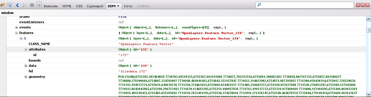

Значит у слоя нет объектов с заданной аттрибутикой. Выведите в консоль массив объектов своего слоя (myVecLayer.features) и посмотрите атрибутику (свойство attributes).
cibo
Сообщения: 36
Зарегистрирован: 23 июл 2012, 13:51
Re: Как получить атрибуты WFS слоя?
Сообщение cibo » 24 июл 2012, 11:23
Такая фича есть.
