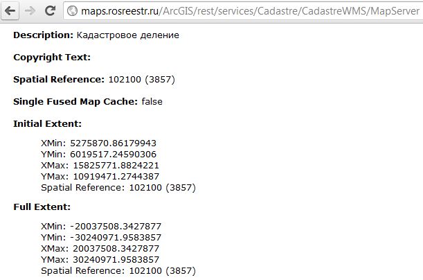

Донецков писал(а):
этот сервис, сможет перепроецировать его в нужную СК с необходимыми параметрами трансформации...
- было бы это где-то опубликовано официально другое дело, а то все додумывают в силу своих способностей, поэтому и результаты получают разные...
параметры сервиса в явном виде представлены в его описании в Services Directory
этой информации (значения Spatial Reference) профессионалу достаточно для корректного пересчета в любую другую СК.

Добавлено: 03 июл 2012, 15:46
За ссылку спасибо, хотя ее конечно уже видел, но где на эту страницу есть ссылка на офф. ПКК или на сайте Росреестра?
Поэтому и говорю, что каждый доходит в меру своей подготовки и далеко не каждый знает коды (в данном случае 3857), почему бы об этом не написать напрямую...

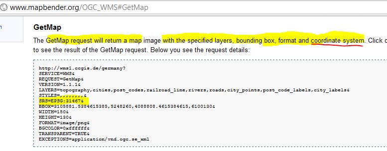

gis писал(а):К примеру, идеология WMS сервиса не предполагает перепроектирование на стороне клиента.
ПО ESRI, позволяет перепроектировать сервисы ARCGIS Server и WMS. Это безусловно хорошо.
Но не все используют ArcGIS.
в том то и дело, что "на стороне клиента" - это плохо... точнее не плохо, а требует наличия логики (не у стандарта WMS, а у софта, которому дали картинку).
а хорошо, когда сервер отдает картинку сразу "как надо"
параметр SRS (кэп подсказал) как раз для этого.
правда не факт, что сервер будет "знать" СК, которую вы запросите, если его специально не научить.

novia
Донецков писал(а):Поэтому и говорю, что каждый доходит в меру своей подготовки и далеко не каждый знает коды (в данном случае 3857), почему бы об этом не написать напрямую...
зачем пугать тех, кому эти цифры ни о чем не скажут. а профессионалы придут рано или поздно в Services Directory.
для кодов EPSG 3857 (а также для всего, что вызывает сомнения о_0) есть отличный сайт.
тут указан WKID - от которого легко обнаружить EPSG.
