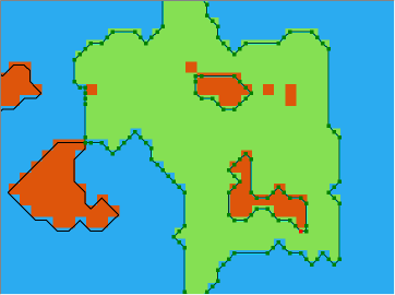

Имеем GRASS всех возможных версий установленный на win7 и задачу перевести результат классификации в вектор.
Перевод я сделала с помощью r.to.vect с флагом -s
В принципе, меня все устраивает, кроме размера результирующего вектора. Он получается достаточно тяжелым, я так понимаю, что из-за излишнего количества точек вдоль сегмента полигона:
Как можно проредить точки с сохранением топологии?
Мне логичным показалось через v.clean c опцией -prune, но какой порог я бы не выставляла, данные не изменяются и количество точек не уменьшается.
Может есть вариант, работающией наподобие аркгисовского simplify polygons (point remove)?
Или стоит копать в сторону v.generalize? Насколько корректно он работает с топологией?

v.generalize - самый лучший вариант. Надо пробовать различные алгоритмы и параметры, а потом смотреть количество полигонов до и после операции упрощения. Конечно, если задашь неестественный порог, некоторые полигоны могут слеть, всё это делается опытным путём.
GRASS гораздо гибче в этом смысле, поэтому искомый результат получается не сразу. Не помню, чтоб я когда-либо удовлетворялся результатом генерализации с первого раза :)

syroezhka писал(а): Мне логичным показалось через v.clean c опцией -prune, но какой порог я бы не выставляла, данные не изменяются и количество точек не уменьшается.
Какая проекция у области/набора, какое примерно расстояние между ближайшими точками на границе (можно измерить в GUI или с помощью <d.measure>)? Порог в <v.clean> работает в единицах области (и лучше, если это метры, так обычно легче получается).
syroezhka писал(а): Или стоит копать в сторону v.generalize? Насколько корректно он работает с топологией?
Однозначно стоит. С некоторых пор <v.generalize> (если я верно понимаю) корректно работает с топологией, главное -- подобрать адекватный способ генерализации. По моим наблюдениям, в текущей стабильной версии 6.4.2 с полигонами нормально работают Douglas-Peucker, Douglas-Peucker Algorithm with reduction (полезен, когда надо ровно упростить линию/границу с неравномерной "плавностью"), Lang Simplification (хорошо держит форму полигона). А вот Reumann-Witkam, скорее, для линий, он сильно корёжит полигоны.

Попробовала сразу Douglas и, ура :D, получила упрощенный слой с ненарушенной топологией. Переборщила с допуском, конечно же, но его действительно нужно подбирать тщательно.
amuriy писал(а):Порог в <v.clean> работает в единицах области (и лучше, если это метры, так обычно легче получается).
Я в utm работаю, расстояние между точками где-то в районе 1-5 метров. Порог задавался, начиная от 1 и заканчивая 100000. Результат полностью аналогичен входящему вектору.
