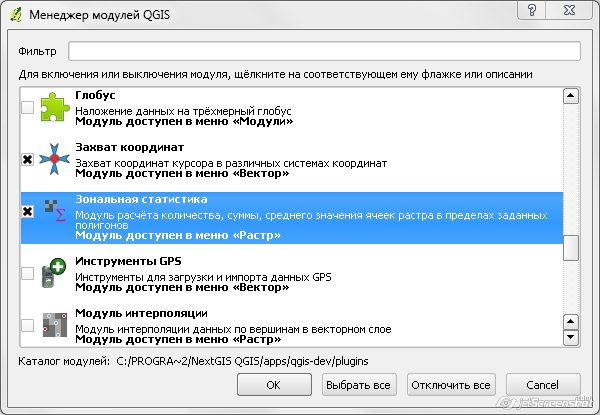

установила ZonalStats 0.4.0. он у меня совсем не так отображается

Re: Расчет среднего по растру
решите, в чем хотите делать и про это спрашивайте, не валите в кучу
Есть два модуля зональной статистики, вам нужен тот, который включается так, как на скриншоте выше. Ничего устанавливать дополнительно было не нужно.
