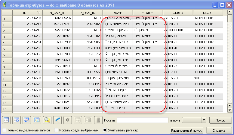

Здравствуйте.
Может быть мне заодно кто подскажет.
Скачал на ГисЛабе и вот....
Пробовал искать на форуме, нажимал на F8, проверил в QGIS и ArcView(в MapInfo чего то не открылось)

в файлах cpg, замените '65001' на 'utf-8' (без кавычек)
перезагрузите слой (слои)

Огромное Вам спасибо. :D Получилось.

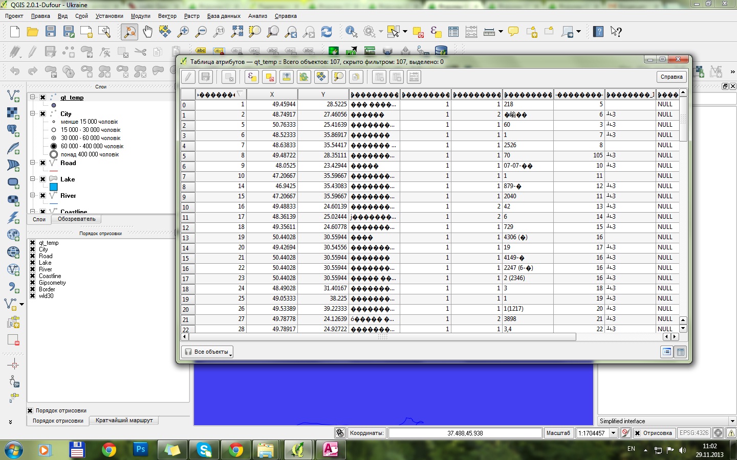

При подключении БД Access к QGIS 2.0 в атрибутах вместо кириллицы знаки вопросов. Пробовал менять кодировку на UTF-8 ничего не выходит. Помогите пожалуйста.

Если БД сделана в ArcGIS - велика вероятность, что ни чего не получится. ESRI использует грязные хаки для работы с мультиязычными персоналками.
Если сделано в стандартном аксессе, то тут, на сколько я помню, есть только два варианта: однобайтовая системная кодировка (win1251 для русского) или UTF-16.

БД сделана в Access 2000. Насколько я понял. Делаю так: Подсоединяю БД в КуГИС. Сохраняю в шейп-файл и меняю кодировку. Уже менял на win1251, и UTF-16. Ничего не помогает. Латиницу и цифры читает, а вот с кириллицей проблемы...

При добавлении mdb в проект QGIS'а в атрибутивной таблицы уже крякозябры? В какой кодировке вы добавляете этот файл?

Сообщение Zahar » 25 дек 2014, 17:35
Да, они появляются при добавлении, рисунок выше. Честно говоря, я не могу понять где смотреть кодировку шрифтов в MAccess, поэтому не могу Вам ответить...

В интернетах пишут, что Access использовал кодировку CP866 вплоть до версии 2002. Начиная с 2003 - CP1251.
