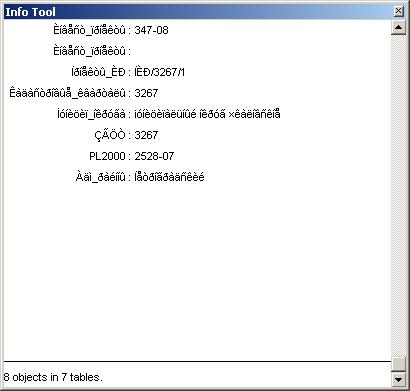

Версия Mapinfo 7.022 она английская
Когда хочу посмотреть информацию об объекте(Кнопка "i" ) вылезают вот такие кракозяблы(Фото приложено)
Я конечно понимаю что скорее всего что-то с языками, но вот как решить проблему не знаю, помогите пожалуйста!
И ещё интересный момент, но он видимо вытекает из первого, нет возможности найти объект, дом или улицу, вводишь адрес, а он говорит такого объекта не найдено.
Вот такие крокозяблы

вчера аналогичная шняга приключилась. Экспортировал в миф, переписывал кодировку с "WindowsCyrilluic" на "WindowsLatin" - ноль эмоций, Global Mapper и Qgis выдали аналогичный результат. Охота было автору слоя генвное письмо отправить.
кодировка, однако... нужно попробовать разные варианты

zedhe писал(а):Версия Mapinfo 7.022 она английская
нажмите F8 (когда фокус ввода в этом окне), выберите шрифт Arial Cyr, и будет вам щастье ...
