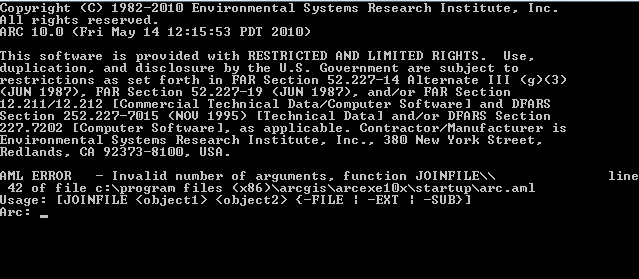

МАКСИМ скриншот выдает все время ошибку:
прилагаю картинку
Re: тиф в отдельные слои
Сообщение Максим Дубинин » 29 мар 2012, 08:37
неправильно установлен Arcinfo
он не умеет работать с путями с пробелами "c:\program files (x86)\"
