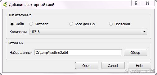

Re: Отсутствует строка "объединение с DBF-таблицей
Сообщение Максим Дубинин » 21 мар 2012, 08:30
загрузить - просто указав DBF в диалоге добавить слой (выберите все файлы)
присоединить -
Максим Дубинин писал(а):надо пользоваться диалогом свойства слоя - Связи для присоединения таблиц
Сообщение Максим Дубинин » 21 мар 2012, 08:32
Наличие 0.5.10 в общедоступном репозитории - это ошибка, скоро он оттуда будет удален. В любом случае этой версией лучше не пользоваться и к такому неправильному подходу не привыкать.
