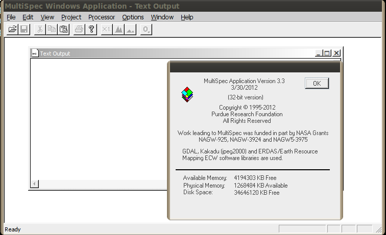

большинство пакетов по обработке снимка, начиная с бесплатного MultiSpec умеет либо показывать, либо писать в текстовый файл такую информацию.
Хмм, интересно, через wine запустится?..

Добавлено: 19 апр 2012, 15:47
rhot писал(а): Хмм, интересно, через wine запустится?..
Запустился на Ubuntu 10.04, Wine 1.2.2. Как работает, не проверял.
Re: Статистические данные по кластерам
Добавлено: 19 апр 2012, 15:49
rhot
amuriy, спасибо
