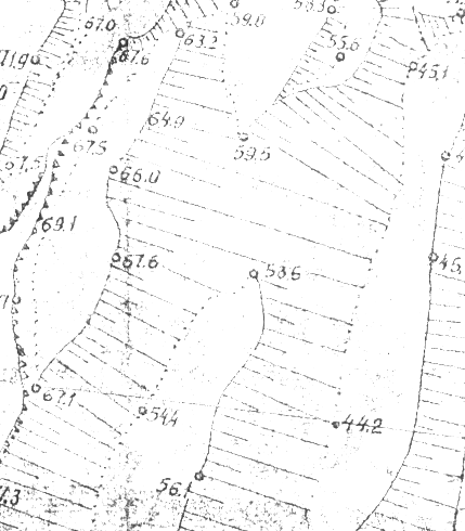

Привожу пример исходных данных
На карте есть отметки вдоль бровок, и есть отдельные отметки по площади. Нужно оставить (оцифровать) обе разновидности. С точками проблем не возникает, а вот с линиями - не знаю с чего начать.

ymr3R9Jge писал(а): С точками проблем не возникает, а вот с линиями - не знаю с чего начать.
Как вариант:
-- оцифровать все точки и бровки, точкам назначить высоту; бровкам, по идее, тоже надо задать высоту -- она через 5 метров или я что-то не понял (?);
-- построить TIN: бровки использовать как "структурные линии" (а вот "soft breaklines" или "hard breaklines" -- это я не знаю). Из своб. ПО построение TIN со структ. линиями (обоих типов) я нашёл только здесь, сделано как алгоритм Sextante. На работоспособность сам пока не проверял.
Нет, не через 5 метров - расстояние между точками с зафиксированными отметками по бровкам может достигать 120-150 метров. В общем - даже на протяжении одной бровки могут быть разные расстояния.
