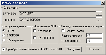

Что за программка, если не секрет?
Как я понял, она пересчитывает высоты геоида EGM96 в высоты эллипсоида WGS84, так?

это по-моему Scanex Image Processor новая, бета-версия

nadiopt писал(а):это по-моему Scanex Image Processor новая, бета-версия
По моему то же :)
