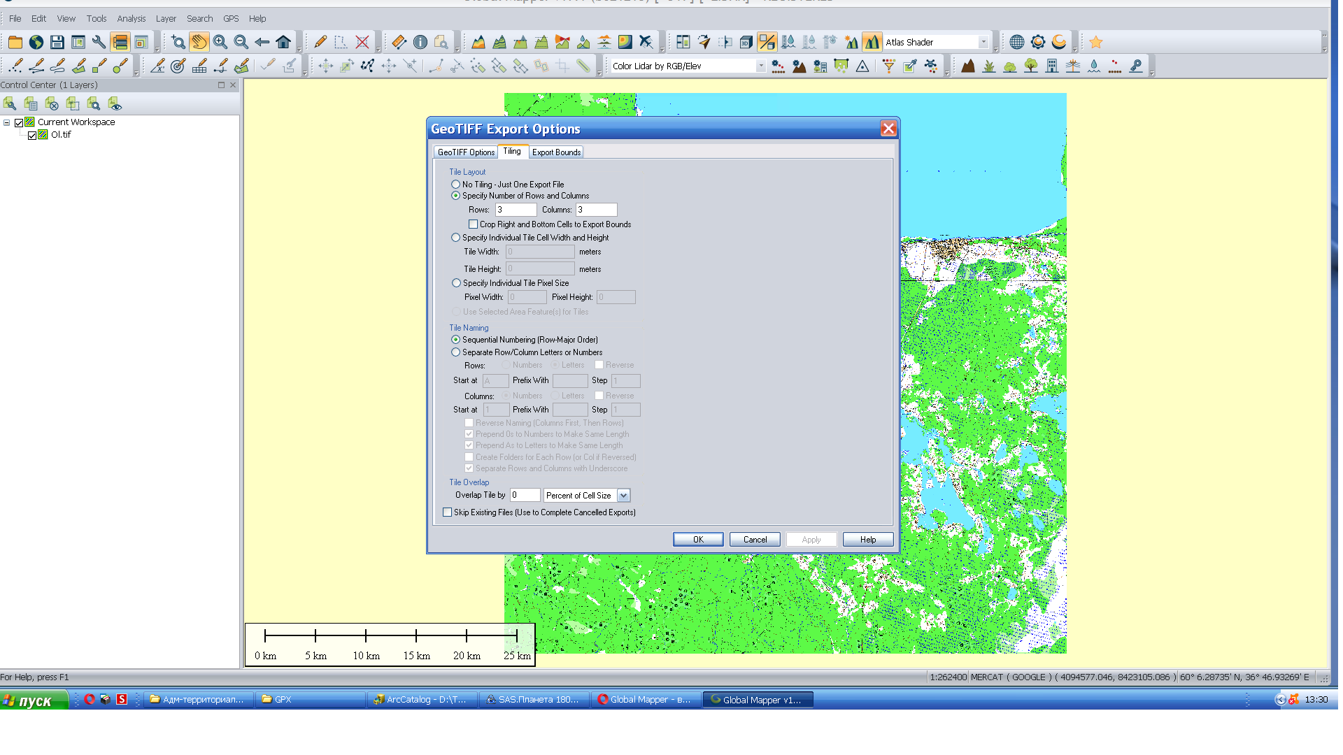

Доброго времени суток, уважаемые форумчане! Первый вопрос: возможно ли в программе перед экспортом растра, для облегчения, разбить его на несколько частей. И второй: какой формат растра наиболее легковесный. Спасибо!

Сообщение tikhpetr » 19 июн 2018, 13:29
Да.

Сообщение sergtor » 19 июн 2018, 13:57
tikhpetr писал(а):
19 июн 2018, 13:29
Да.
Понял, спасибо большое! А по второму вопросу не подскажете?
