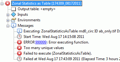

Проблема - извлечение статистики по миллиону полигонов. Если ID последовательный от 0 до 999999, то ArcGIS после пары часов работы обрадует следующим:
Код ошибки бесполезный, а вот сообщение To many unique values - наталкивает на мысли.
Решается очень неочевидно, поэтому следим за пальцами:

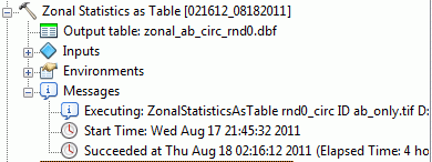

Customize\ArcGIS options\Raster\Maximum number of unique values to render: (1000001)
Тогда все ок:
Тоже самое можно сделать в плагине для зональной статистике в QGIS, проблема в том, что за 4 часа в которые уложился ArcGIS, QGIS смог продвинутся только на 31%.
