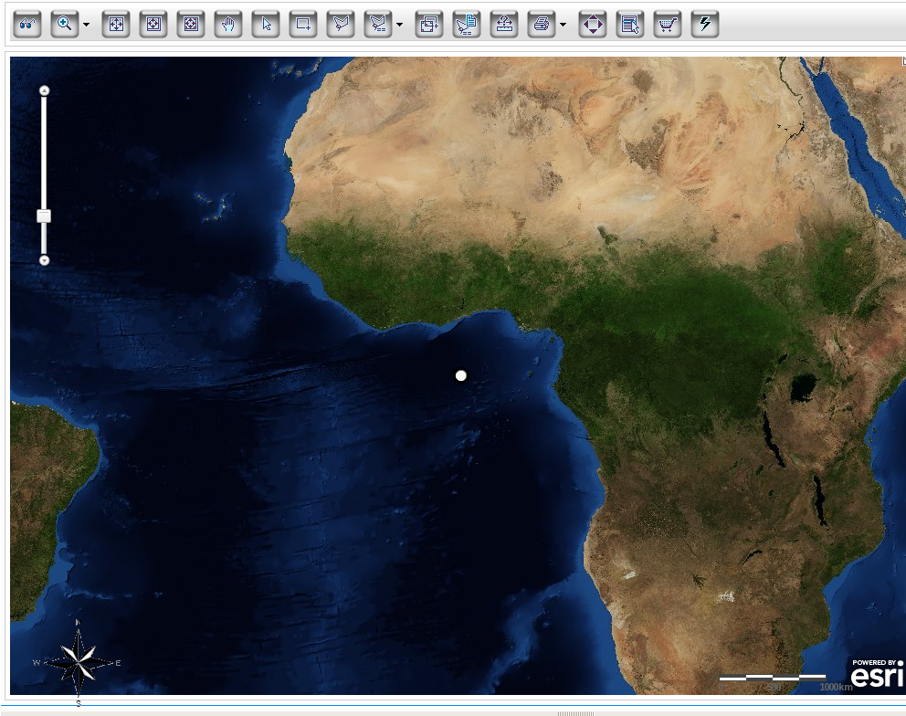

пытаюсь получить на одной карте 2 слоя с разными системами координат
1й слой
http://services.arcgisonline.com/ArcGIS ... /MapServer
Spatial Reference: 102100 (3857)
и второй слой слой мой
Spatial Reference:4326
на карте это выглядит так мой слой где-то в центре в океане около Африки
поискал в инете, там говориться что все сделается само просто добавляйте слои и все
как решить эту проблему ?

- autonews2.png (993.23 КБ) 10502 просмотра

Для начала убедиться, что у второго слоя есть данные о проекции. Выглядит все ровно так, как должно быть, если вторую проекцию проигнорировать - тогда все координаты будут лежать с разбросом в 180-360 метров от пересечения экватора и гринвичского меридиана.

а это так и должно быть или ко второму слою СК сама "прилипла"? Обычно вектор отправляется в Африку, если он не в такой СК, какая заявлена

Взял карту Brazil из argis sdk - та же ситуация - около африки ((

да координатная система первого слоя остается но такое чувство что остальные карты не проецируются а ложатся
как есть
и не искажения а все что должно находиться в западной Сибири находится в океане возле Африки
разве на скриншете не видно
как есть

у меня оказалось
что для установления extent брался extent из другого слоя не пересчитанный в базовую СК
и почему-то наши данные рисовались в африке а при масштабировании и переходе на западную сибирь
и там рисовались
счас все данные полученные не из базового слоя я пересчитываю в СК базы
может конечно и сейчас рисуется около африки но никому на ум не придет туда лазить ))
и там рисовались
