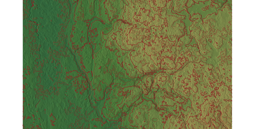

srtm_novgorod_obl_contours_i20m.7z
В архиве SHP-файл с горизонталями (шаг 20 м). Делал в GRASS, описывать процесс долго и в этом случае бесполезно.
Рельеф выглядит примерно так (поднятые горизонтали через 40м) :
Вообще, здесь же сплошные озёра, западины и т.д., так что плавных изолиний ждать не приходится..
