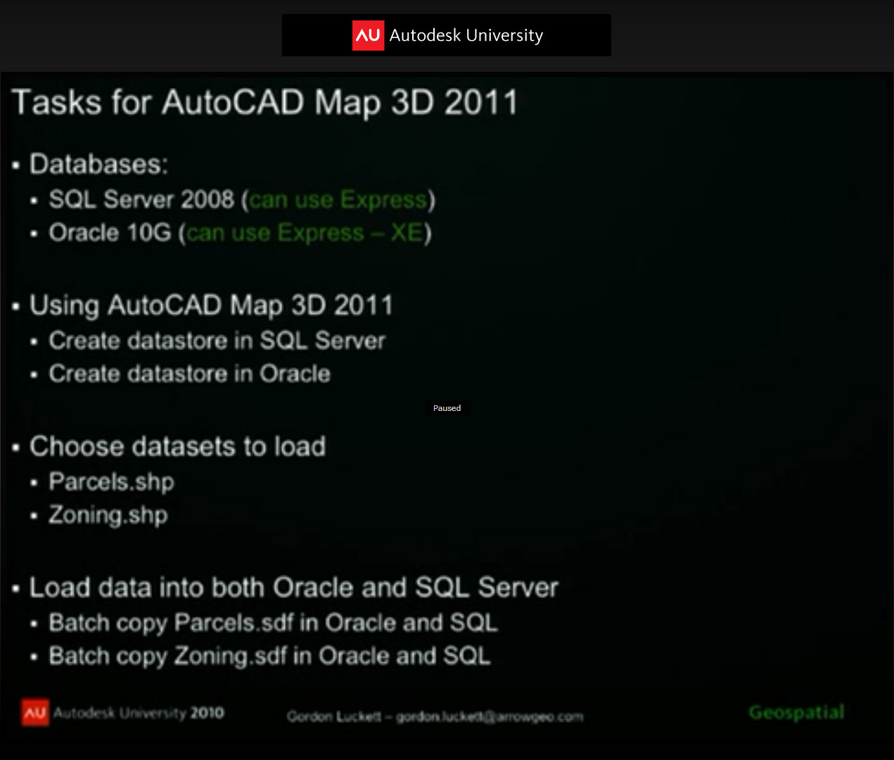

Тут есть видео с AU 2010
Показан вариант загрузки данных в Oracle и SQL-сервер с помощью Bulk Copy

Re: Не получается экспортнуть данные из AutoCad MAp в БД Or
Есть там видео, но если вы его не можете просматривать, значит у вас не установлен Microsoft Silverligth.
Доустановите его. Ссылка на загрузку есть там же на странице.
Такие сложности с просмотром, потому что это полная видеозапись доклада - продолжительность 01:06:07, весит примерно 240 Мб. Объем большой, но зато достаточно подробно все. Экспорт в Oracle на тридцатой минуте. Краткое содержание:
