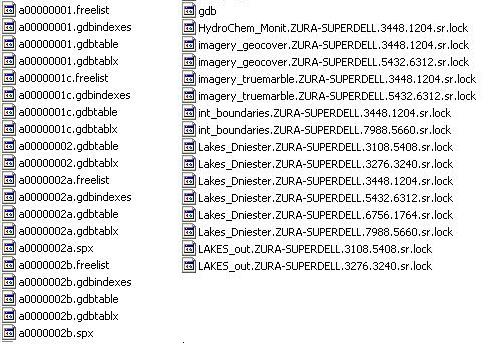

Есть база геоданых, которая состоит из множества файлов, некоторые из которых на рисунку ниже.
Как открыть в ArcGIS?
Пример файлов
Буду благодарен за помощь!

Через ArcCatalog (а не через проводник)
<Пуск - Все программы - ArcGIS - ArcCatalog>

Я понимаю, что через ArcCatalog, но он не видит этих файлов, какой файл именно открывать и как?
У меня ArcGIS 9.1

Geodatabases in ArcGIS can be stored in three different ways including as a "file geodatabase", "personal geodatabase", and "ArcSDE geodatabase".[14] Introduced at 9.2, the file geodatabase stores information in a folder named with a .gdb extension.
см. http://en.wikipedia.org/wiki/ArcGIS
9.1 не поддерживает файловую базу геоданных

У вас БГД - База геоданных. Этот формат появился начиная с версии 9.2. И открыть в 9.1 базу, созданную в более новой версии, вы не сможете.
Могу посоветовать только поискать более позднии версии - лучше сразу 9.3/9.3.1, вдруг базу там делали.

Очень благодарен, побежал искать 9.3
