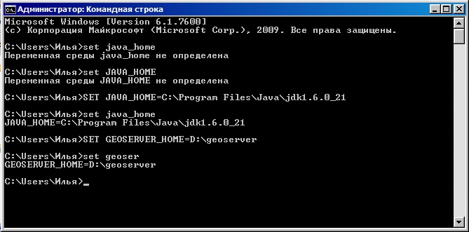

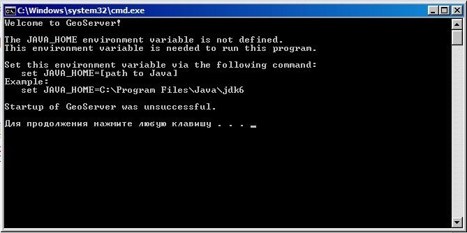

После установки JDK и распаковки Geoserver, в командной строке задаю значение переменной JAVA_HOME и GEOSERVER_HOME, но при запуске Geoserver'a , startup ругается и выдает JAVA_HOME не задана. как решить проблему?

Не уверен, но создайте эти переменные в
Свойства системы (правой кнопкой по Мой компьютер > Свойства) > Дополнительно > Переменные среды

Сообщение eternal » 02 авг 2010, 15:05
Спасибо, помогло :D
