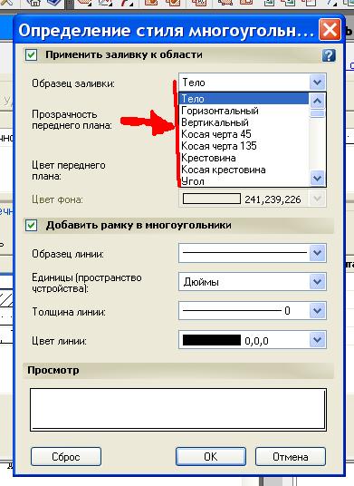

- Сообщения: 5365
- Репутация: 1021
- Откуда: Ё-бург
Re: Штриховка в Autocad Map 2009
На скриншоте это называется "Образец заливки", как туда добавить новый?
