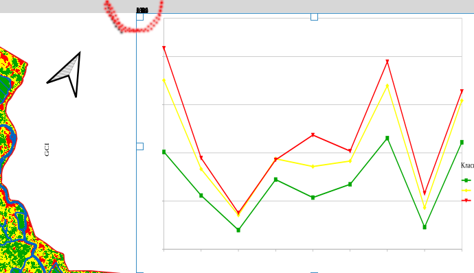

При создании макета надобно вставить векторный график созданный в либре кальк.
Когда вставляю вектор, то сбиваются со своего места текст. Промежуточное решение -- в inkscape оконтурить текстовые элементы (контур -- оконтурить объект).
Сообщил об этом косяке одному из разработчиков, получил ответ, что в файерфоксе все правильно отображается, косяк у QGIS-a.
Посему хочу разобраться на чьей стороне проблема? Проблемный файл прикрепил.

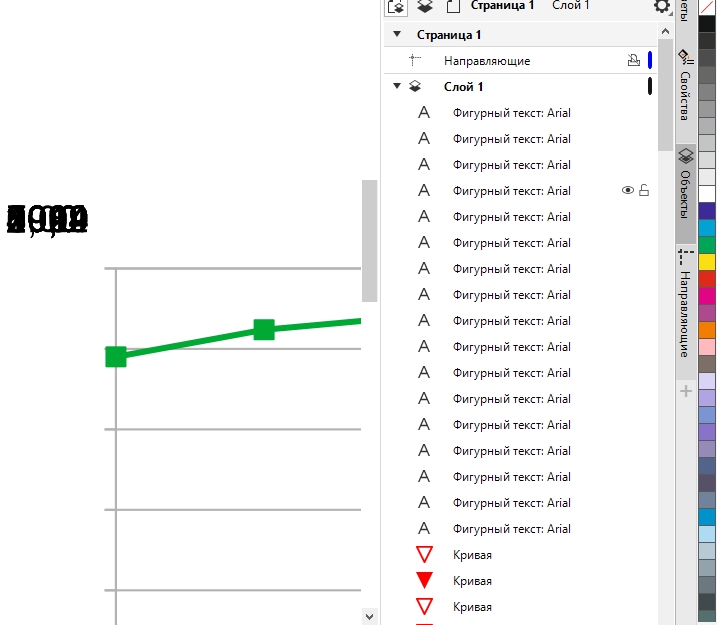

В CorelDraw тоже сбивается.
И шрифт какой-то кривой (liberation serif).
