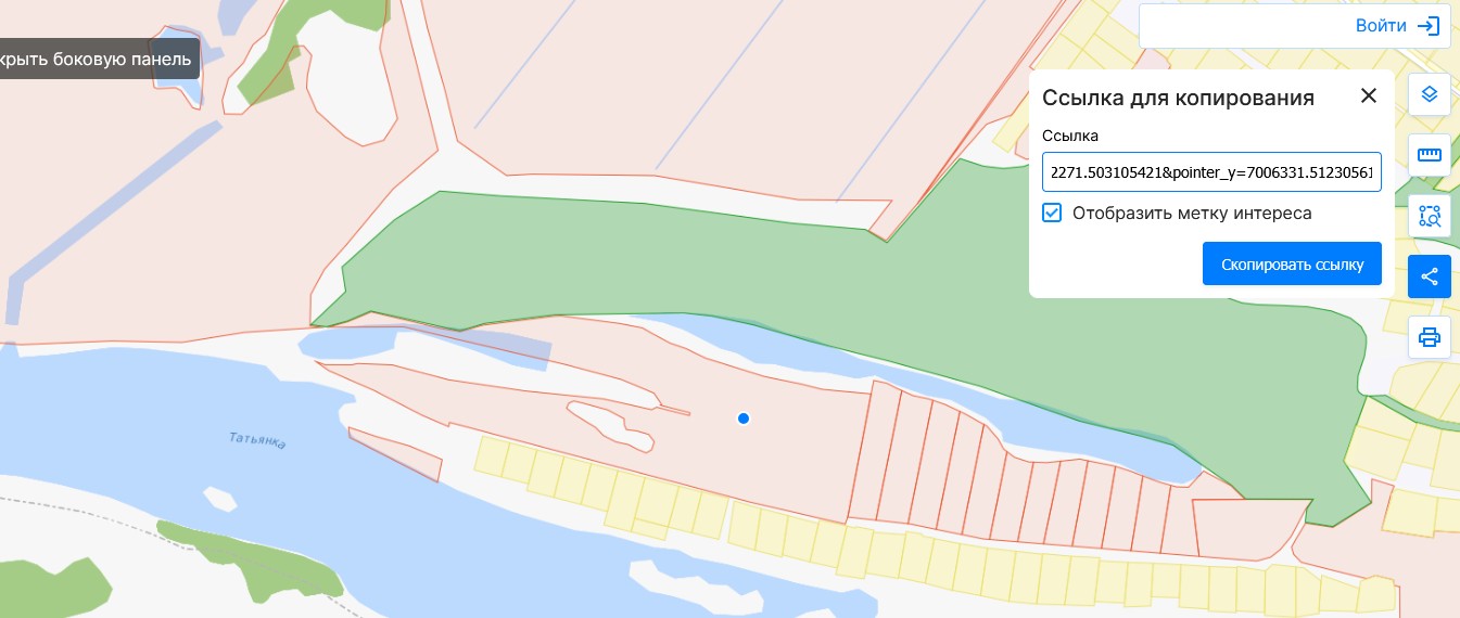

Суть вопроса:
В прежней ПКК можно было перейти к участку, ОКСу, любому объекту по "прямой" ссылке (скорее ссылке на поиском, но по крайней мере ссылка вела именно на кадастровый объект).
В новоизобретенном "Портал пространственных данных Национальная система пространственных данных" не могу найти для этого способ никак - каждый раз начинается с пустого окна, даже без слоев, и необходимости вводить кадастровый номер для поиска руками. Кто-нибудь знает как победить эту мурзилку?
А то очень не удобно с людьми разговаривать - вместо откройте ссылку, писать им целую поэму с инструкцией по поиску, и потом гадать, что именно они там вводили.

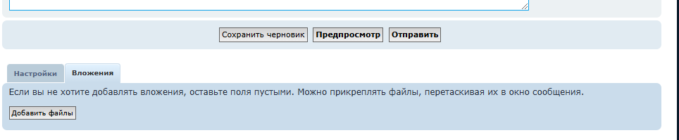

Не знаю как тут картинку экрана постить
- Снимок экрана 2025-04-07 093218_.png (13.24 КБ) 9046 просмотров

Re: Как увидеть участок по ссылке на "Портал пространственных данных Национальная система пространственных данных" ?
Вроде допер - надо "Ответить" нажать чтобы картинки добавлять (из файла) - в следущий раз так и сделаю ...
Эта кнопка не пойдет разве? У нее именно такой функционал. Участок или иной объект не выделяет, но отображает метку в нужном месте.
Спасибо за совет! Я разве спрашивал: как товарищ майор считает нужно входить в метро? Я спрашивал: как на сайте данных ЕГРН получить ссылку на объект ЕГРН, без под№к и костылей. В нашем родном ЕГРН на одну точку приходится с десяток контуров, в части ЗУ и линий ограничений с десяток вложенных или пересекающихся друг с другом. Закаким мне писать еще пояснения к ссылкам: нажмите на мою ссылку и не забудьте включить слои А,Б,С, но не Д, и там в этой точке игнорируйте все, кроме контура с номером XX:YY:ZZZZZ:001? Я што дэбил на содержании у роскадастра?Denisredhat писал(а): ↑08 апр 2025, 17:29Указка_на_участок.jpg
