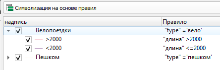

Можно так:
Вар.1. Символизация на основе правил, в которых в фильтре задаем выражение типа "тип"='велопоездки' and "длина" >10000. Это можно организовать деревом, захватив мышью Правило и перетянув его, нацелив на другое. Фильтры, в подчиненных правилах, наследуют условия родителей, например так можно настроить: ps. Сам не знал, спасибо за вопрос
Вар.2. Группа, в которой создаем несколько дубликатов слоя (Дублировать слой). Каждому из таких слоев назначим фильтр, например для первого "тип"='велопоездки', для второго "тип"='бег трусцой'. А в стилях слоев категоризировать по длине маршрута.
Тогда в легенде получится дерево, в качестве главной категории - именованные фильтрованные слои, в качестве подкатегорий - длина.
