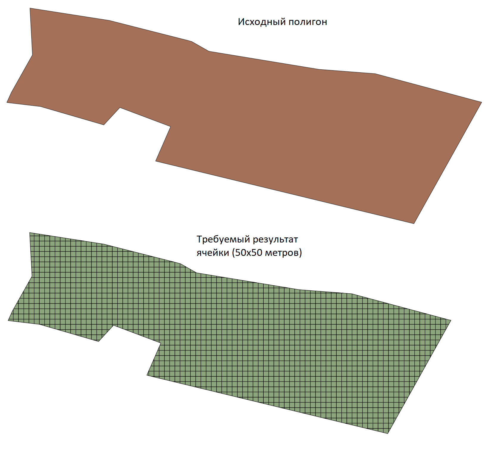

Добрый день. Подскажите, с помощью какого набора команд можно разбить полигон на ячейки нужного размера? см. вложение

ST_SquareGrid, ST_Intersection

А если версия postgis 2.5 ?

Лет 10 назад понадобилась планшетная сетка, пришлось написать функцию по этому поводу. Подойдет функция и для вашего случая.
create or replace function
 make_grid(xmin int,
         ymin int,
	 xmax int,
	 ymax int,
	 step int,
	 point boolean default false)
    returns table (geom geometry)
as $$
begin
   if point then
     return query
	select st_point(x,y) from
 	(select * from  generate_series(xmin, xmax, step) x,
			generate_series(ymin, ymax, step) y) gridcoord;
     else
     return query
	select ST_MakeEnvelope(x, y, x+step, y+step, -1)  from
   end if;
end;
$$ language plpgSQL;
comment on function make_grid(int, int, int, int, int, boolean) is
'Функция возвращает таблицу геометрий, образующих сетку из точек
или полигонов (квадратов).
аргументы (Xmin, Ymin, Xmax, Ymax, шаг сетки, флаг default false )
флаг - true - сетка строится из точек, false - из квадратов';

А шаг сетки <1км как сделать?

Использовать метрическую проекцию, я думаю
