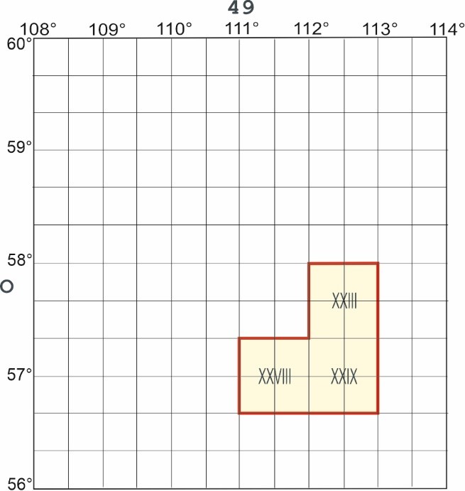

Здравствуйте, есть необходимость в создании простых выкопировок участка недр/лицензионного участка миллионного листа с соответствующей разграфкой (пример оставлю во вложении). Координаты обычно в системе координат Пулково-42, далее будет ГСК-2011. Маркшейдера нанимать начальник явно не собирается. Раньше брали скан карты, обрисовывали разграфку, наносили ЛУ, понимаю, что точность весьма сомнительная, обычно прокатывало. Надеюсь на вашу помощь в виде названия какого-нибудь софта, необходимого для создания такого вида выкопировок.

А где тут миллионный лист?

Извиняюсь, что ввел в заблуждение, это фрагмент с миллионного листа Р-42.

againstslide, я такое делаю в Oasis montaj. Потом печатаю на пленке и засылаю в фонды.
Можно попробовать условно бесплатный Surfer.

Игорь Белов, добрый день, а где взять такую разграфку как у Вас? У меня чушь какая-то получается, плюс не могу найти как подписать широту и долготу

againstslide, есть еще более простой способ. Берете Corel Draw и делаете сетку. Можно по бланковке, чтоб меридианы чуть сходились к северу. Затем останется только менять широту-долготу.

Iggi1981, такого типа выкопировка идет в "Карточке изученности", раньше, говорю, просто обрисовывал разграфку с карты миллионника - все было хорошо, а теперь какого-то фига не устраивает, в первую очередь, сами меридианы. Да и довольно заёбисто это каждый раз, при сдаче в фонды, стряпать. Был бы грамотный картостроитель - думаю, было бы РАЗ ПЛЮНУТЬ, а так приходится вот так париться

againstslide, кого именно не устраивает? Это и есть картинка из карточки изученности, ни РГФ, ни территориалы ни разу претензий не выражали.
Но мы помимо этой карточки даем еще две схемы - одна на миллионном бумажном листе, другая на пленке А4 в миллионном масштабе.
