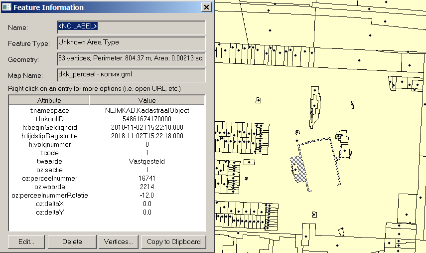

Дано:
1. gml из голландского кадастра, dkk_perceel.gml в zip,
2. этот gml читается в QGIS и в Global Mapper, показывая правильные, нужные атрибуты объектов:

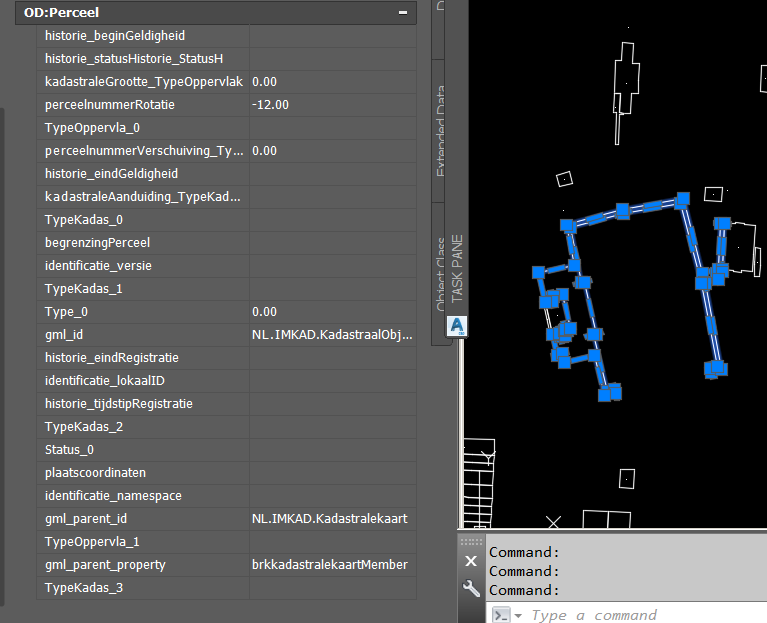

3. этот gml нужно загрузить в AutoCAD Map 3D, но его импорт не видит нужные атрибуты, а предлагает целую кучу каких-то других:
хотя, геометрия, объекты импортируются,

Схема, созданная AutoCAD Map 3D, позволяет видеть нужные атрибуты. Как бы ее заставить еще и читать геометрию?
