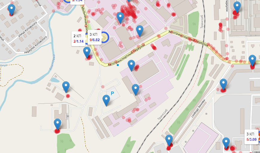

1. Есть миллионы посещений точек, координаты.
2. Есть тысяча адресов с точками которые надо посетить.
По пункту 2 вся понятно, я маркеры делаю в leaflet, тут не сложно.
По пункту 1 я делаю в QGIS точку с прозрачностью 20%. Где чаще посещения - тем цвет краснее. Это всех устраивает, очень чётко видно, куда "ходят" чаще, и тем самым можно корректировать точнее адреса из п.2. И естественно 18 масштаб для точности... Могу и из п.2 присылать в браузер и делать метки в виде красных кружков с требуемой прозрачностью... Может это ещё как выход - но тут не кластиризовать на сервере уже, надо отображать все и при всех масштабах - что не реально...
И вот как без PNG тайлов обойтись не знаю. Как на лету генерить PNG тайл, подскажите. На питоне что то? Подниму сервис, без проблем. Видел Plugins to display vector tiles, на клиента приходит pbf, но их же тоже надо создавать, или они и генерятся в realtime и в зависимости от масштаба вместо png?

Не, тысячи это всего БД - они кластеризируются на сервере, и прилетает пользователю ~1-30.. в зависимости от масштаба и координат.
Вагон... посоветуйте что нибудь простое как паровоз? На каком мап-сервере остановится сначала? Время тратить готов, т.к. тоже не готов ждать создания тайлов неделю...
А по тепловым картам, как клиенту то донести инфу? PNG? А кто их создаст если не я, опять тоже самое получится что и писал в 1м посте.
PostGIS + ST_AsMVT очень интересно, пробую.
