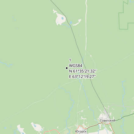

Добрый день!
Друзья кто поможет?
Есть gpx с навигатора с точками, и именем.
В QGIS нужна схема с отображением координат WGS84
Name
WGS84
N в формате N ГГ˚ММ'CC.CC"
E в формате E ГГ˚ММ'CC.CC"
Требуется выражение для подписи точечного объекта
Образец:
1
WGS84
N 61˚35'21.32"
E 63˚12'19.27"

format('%1\nWGS84\n%2 %3°%4′%5″\n%6 %7°%8′%9″', "name", if($y>0, 'N', 'S'), floor(abs($y)), substr(abs($y) * 60 % 60 + 100, 2, 2), substr(abs($y) * 3600 % 60 + 100, 2, 5), if($x>0, 'E', 'W'), floor(abs($x)), substr(abs($x) * 60 % 60 + 100, 2, 2), substr(abs($x) * 3600 % 60 + 100, 2, 5))

Очень круто!
Спасибо!
