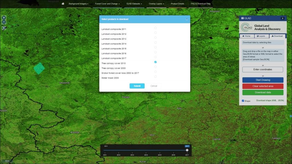

Скачать на 2010 год treecover можно здесь: https://glad.umd.edu/gladmaps/globalmap.php
Древесный покров в 2010 году(treecover2010), определяется как растительность выше 5 м в высоту. Кодируется в процентах на ячейку выходной сетки в диапазоне 0–100.
