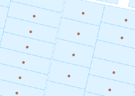

Не знаю выполнимо это в qgis или нет, но вот что требуется.
Есть слой с кучей точек. И есть подложка в виде кадастровой карты (подгружена через wms).
Каждая точка находится внутри участка.
Выглядит все это вот так:
Как видно границы каждого участка выделены более темным цветом чем сам участок.
А теперь вопрос.
Возможно ли как то сделать так что бы от каждой такой точки qgis искал ближайшую границу участка и делал по ней полигон или хотя бы как то точками помечал саму границу?
То есть желаемый результат - векторизировать те участки внутри которых есть точка.
А теперь вопрос.
