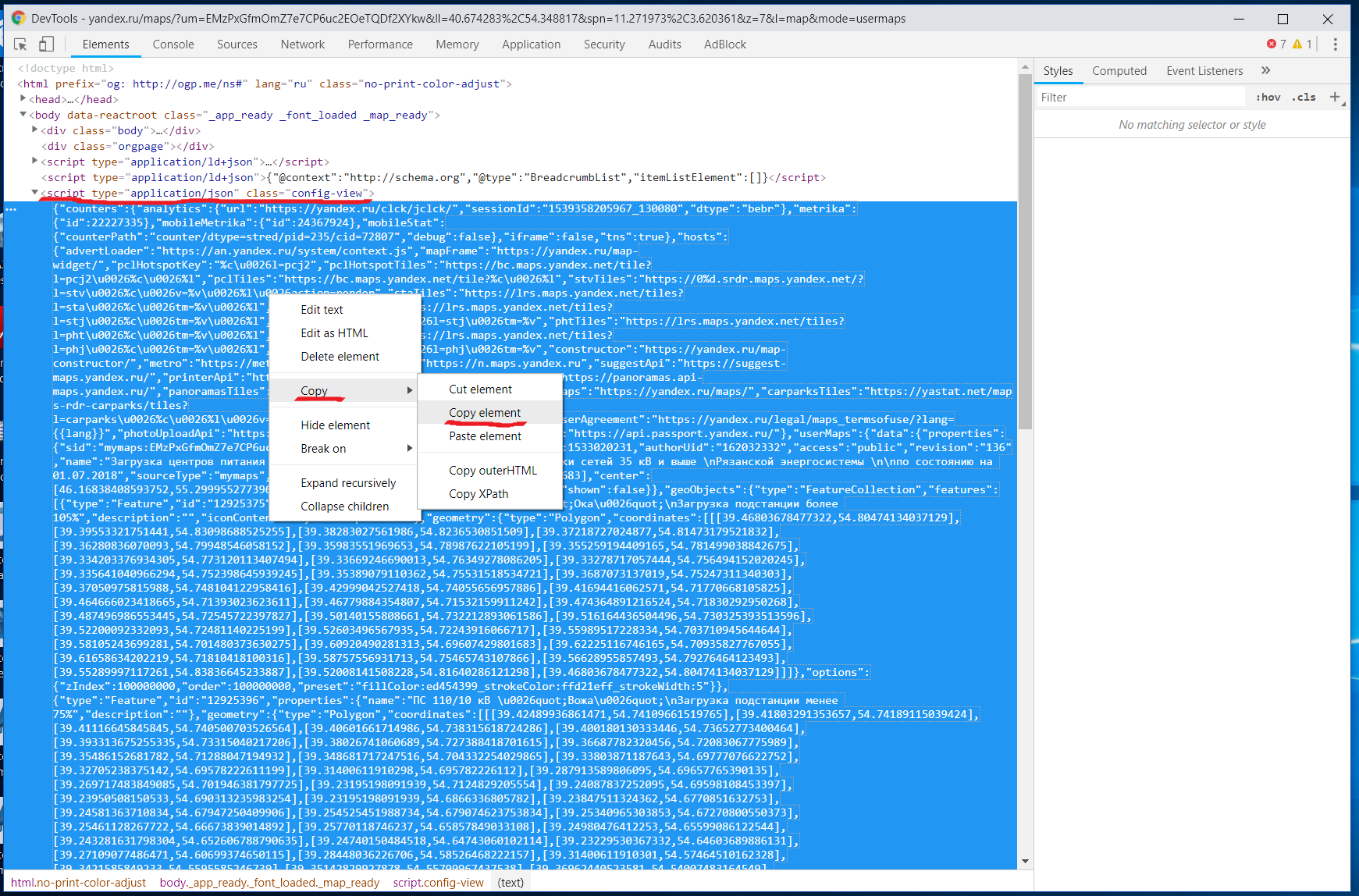

проще её скачать
ищи <script type="application/json" class="config-view">

нажимаем F12
находим <script type="application/json" class="config-view">
и копируем содержимое

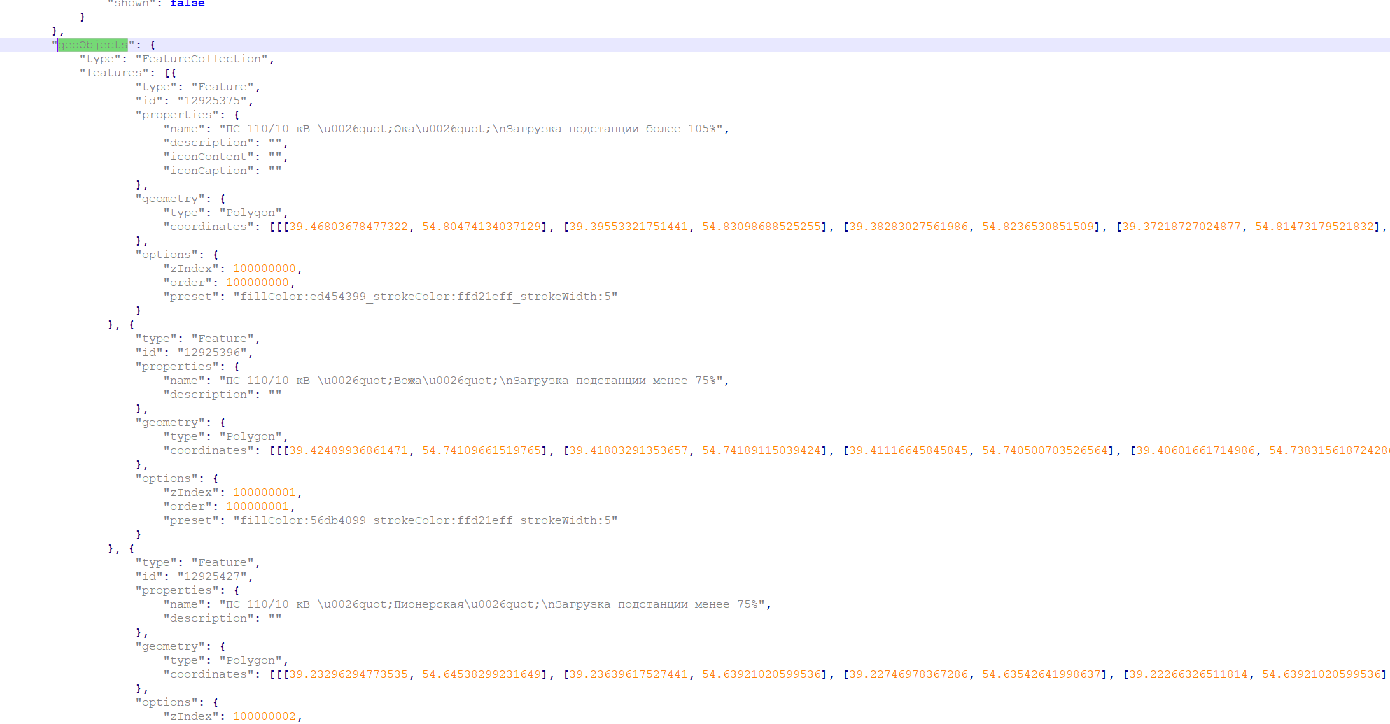

Сообщения: 5365
Re: Подключение карты
Сообщение trir » 12 окт 2018, 18:48
находим geoObjects и копируем содержимое
сохраняем как json

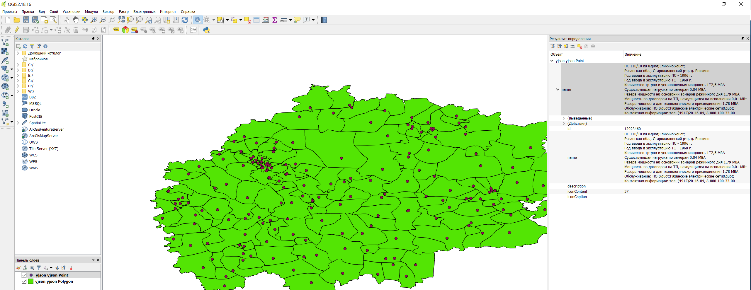

открываем в QGIS
yjson.zip
(180.23 КБ) 342 скачивания
Вот сдесь чуточку поподробнее
