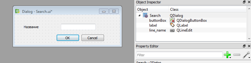

Друзья! Переделываю чужой модуль на питоне под себя. Нужную функцию почти реализовал, возникла проблема добавления диалогового окна. По инструкциям что нашёл в интернетах везде диалоговое окно уже как бы создано при создании модуля с нуля, а дальше его можно менять.
У меня в модуле нет диалоговых окон, есть только функция выделения нужных объектов. Так вот нужно добавить диалоговое окно в котором пользователь должен ввести одно слово (тобишь текст), которое запишется в переменную и будет использоваться для фильтрации объектов.
Диалоговое окно создал (в Qt Creator), а как его теперь привязать к программе чтобы после определённого действия оно всплывало и запрашивало значение для переменной?
Мой уровень знаний о Питоне очень начальный, так что сильно не пинайте...

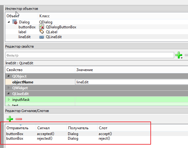

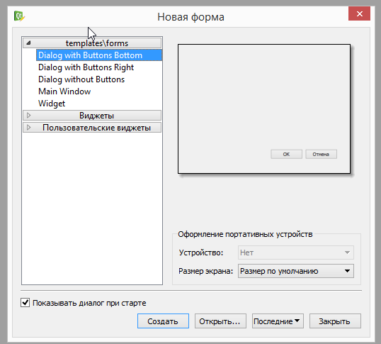

Может все и проще.
Если окно создано из шаблона
то там, скорее всего, уже и сигналы-слоты прописаны
и Вам останется сделать маленький класс (типа обертки на форму)
