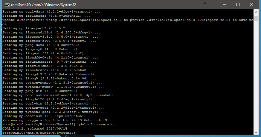

GDAL 2.2.2, released 2017/09/15- jerry-maori
- Сообщения: 585
- Зарегистрирован: 22 авг 2012, 17:02
- Репутация: 143
- Откуда: Нижний Новгород
Re: установка GDAL под Win10/Ubuntu
Linux win10 4.4.0-43-Microsoft #1-Microsoft Wed Dec 31 14:42:53 PST 2014 x86_64 x86_64 x86_64 GNU/Linux
Проверил на Win10 -- Ну оно поставилось;)
Но как с этим GDAL общаться -- чой-то я пока хз...
