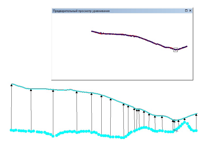

Добавлено: 05 дек 2017, 05:07
AleXStam
Что-то прям усложняется все, вот смотрите, что нужно:
Тут я с помощью смещения точек спроецировал(сместил) их на линию, но тут почти каждую так нужно указывать, а хотелось бы хотябы указать крайние и далее точки бы все сместились на линию
Re: Помогите спроецировать точки на линию
Добавлено: 05 дек 2017, 08:25
Как будто нужно оставить координату X прежней, а координату Y снять с линии. Тогда «топорный» способ giser'а должен работать.
