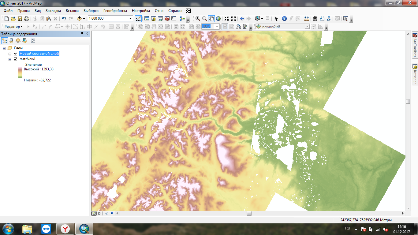

Помогите пожалуйста!!! Загрузил снимки ЦМР с сайта ArcticDEM Release 6 , но на них (растрах) есть вырезанные участки (видимо это облака). Вопрос следующий, как заполнить эти пустые участки?
Буду Вам, очень признателен, если напишите алгоритм в ArcGIS!!!!

Попробуйте вот этот инструмент - http://desktop.arcgis.com/en/arcmap/10. ... nction.htm

Сообщение Rost1990 » 01 дек 2017, 15:29
Спасибо! Попробую!
