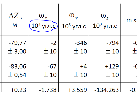

А можно подробнее? Просто получается следующая ситуация: и в приказе и у Esri в Coordinate frame единицы измерения - секунды, а значения разные, разделены на 1000.
- Сообщения: 5365
- Репутация: 1021
- Откуда: Ё-бург
Re: Преобразования ГСК-2011 в ArcGIS
плохо вы батенька, приказ смотрели
- scr1.PNG (20.05 КБ) 6044 просмотра

Сердечно благодарен. Каюсь, стыдно.
