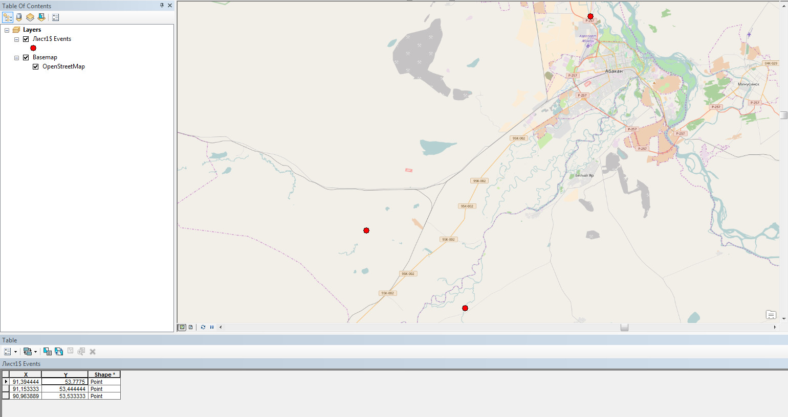

Вот тут исправленный док, по которому определяются точки.
Перевел числа из формата "текст" в числа
Копия XY_1.xls
(28 КБ) 390 скачиваний
GRM
Сообщения: 103
Зарегистрирован: 16 июл 2014, 11:55
Репутация: 13
Re: Добавление данных по таблице с координатами Х и Y
Сообщение GRM » 02 мар 2017, 11:46
levnaz24 писал(а):Может у меня с топоосновой что-то не так.
Попробуйте в качестве основы osm карты для проверки всегда хватает)
Если всю гуд, то скорее всего Ваша основа в другой СК
