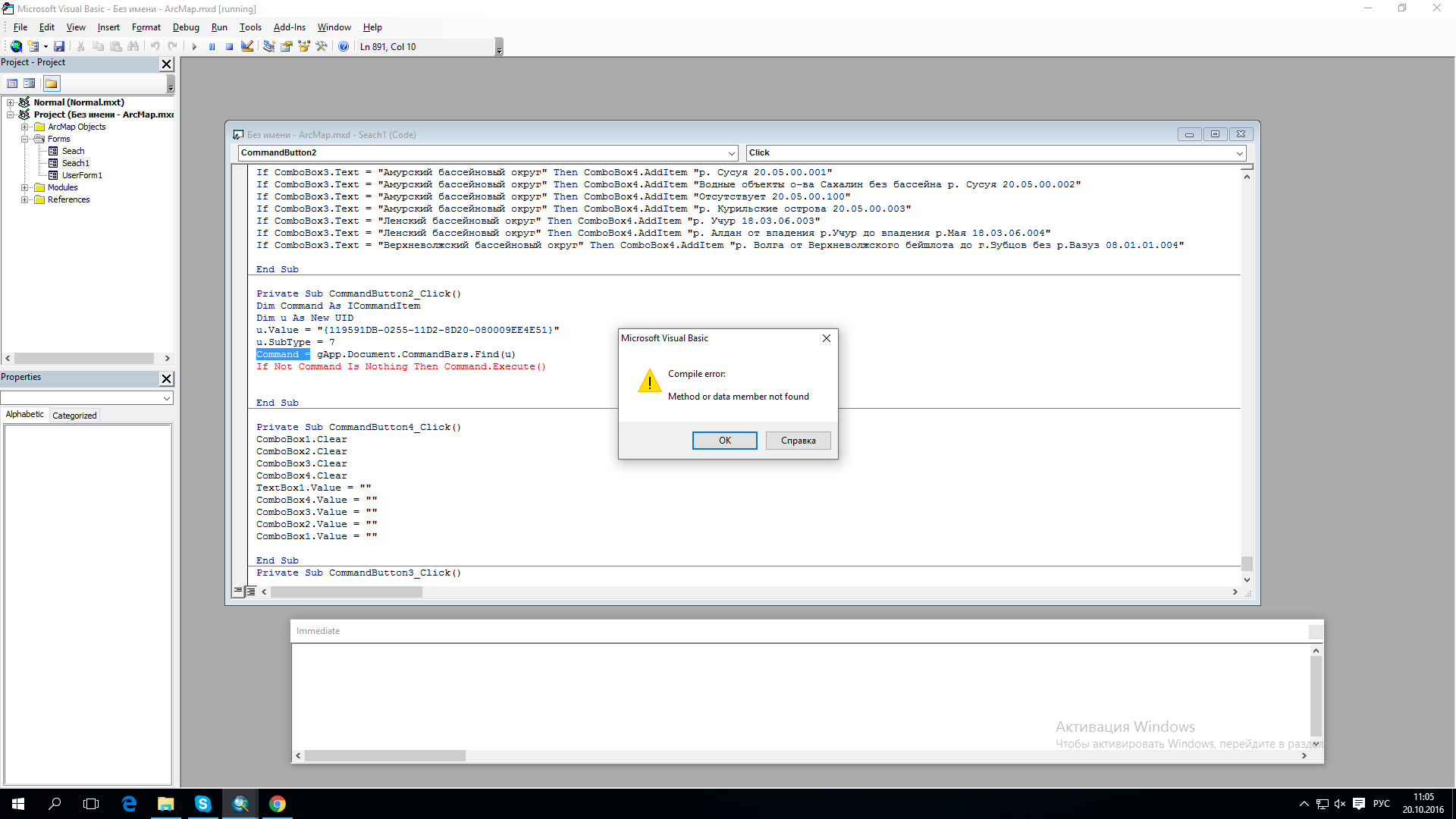

Сообщение 11laschenov » 20 окт 2016, 11:20
вот сама проблема

попробуйте так... хотя у меня ругнулся на метод

Сообщение 11laschenov » 20 окт 2016, 13:02
дааа, ругается на метод, в VBA в arcgis вообще можно открыть диалоговое окно? сколько не лазил по инету ничего не нашел
