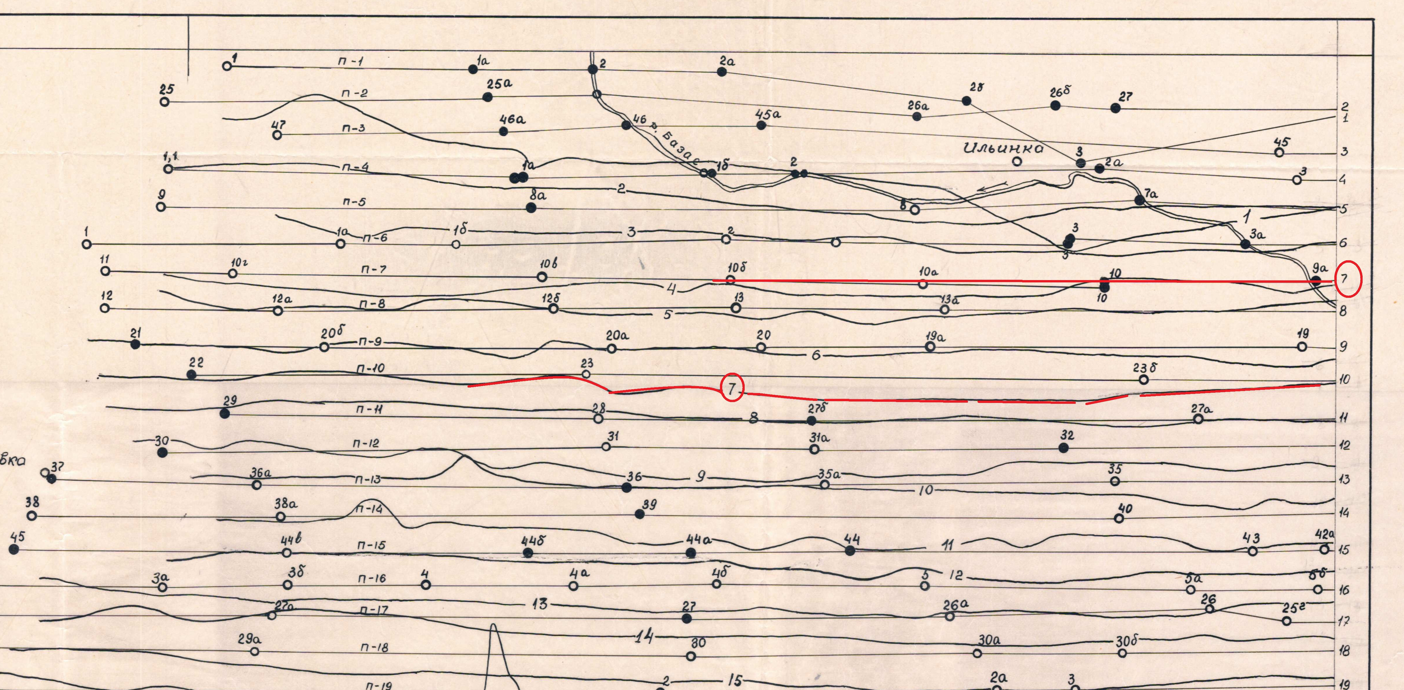

Добрый день.
Существует карта, где присутствует следующая информация.
1. Почти прямые горизонтальные линии со значением (в данном случае отметил 7)
2. К этой линии привязан график с той же цифрой (тоже выдели цифру 7)
Возможно распознать и поставить одинаковые атрибуты этим линиям на одном слое ?
Возможно распознать и поставить одинаковые атрибуты всем линиям на одном слое ?
Или придется для каждой пары линий делать новый слой ?
Что делать с пересекающимися линиями как горизонтальными та и графиков ?
Спасибо. Мстислав.

Добрый день.
С трудом понимаю задачу и вопросы.
Что касается атрибутирования, то проще пройти по всем линиям (предварительно пометив их), вводя для каждой нужную цифру.
Поправьте, если неправильно понял задачу.
Конечно можно, вопрос как удобнее, хочется ведь по максимуму автоматизировать процесс. Что касается распознавания, то правильнее, наверное, сначала в ручную создать прямолинейные объекты, впечатать их в растр, а затем автоматической трассировкой и последующими сшивкой и оптимизацией снять кривые. Можно и автоматически выделить прямолинейные объекты, например, отделив их после автотрассировки по кривизне, но, мне кажется, в ручную, проколов несколько точек, будет оптимальнее.Возможно распознать и поставить одинаковые атрибуты этим / всем линиям на одном слое ?

Константин.
Вы поняли абсолютно верно.
Я думал, что ET не понимает пересекающих прямых. Попробывал - понимает.
Буду работать)
Буду работать)

Несколько рекомендаций по работе с материалами на которых совершенно различная информация представлена линиями одного и того же цвета (характер целей оцифровки и итоговый векторным материал в посте описан довольно скудно, поэтому позволю себе немного пофантазировать).
1. Окружности и чёрные точки должны быть оцифрованы как точечные объекты и снабжены атрибутами по соответствующим им подписям;
2. «Почти прямые» линии должны быть оцифрованы как ломаные с точками перегиба, совпадающими с точками вставки точечных объектов из п.1;
3. И ломаные и кривые должны быть снабжены атрибутом связывающим их друг с другом (в посте это цифра 7).
Эта задача может быть решена несколькими способами.
Если вы новичок и таких материалов немного, то:
Скалываем ломаные линии
Выделяем растр для векторизации криволинейных линий
P.S. Если это интересно, то тему можно продолжить для демонстрации технологии поточной обработки таких материалов. Например, рассказать о применении средств распознавания маркеров и автоматической сборке и "посадки" на них ломаных линий.
- Выбираем инструмент Трассировщик ломаных, включаем Ручной режим
и устанавливаем Увеличение равным 32; - Выбираем масштаб отображение позволяющий видеть растр целиком;
- Последовательно скалываем линии используя центры маркеров:
- Наводим курсор трассировщика на маркер
- Нажимаем и удерживаем левую клавишу (маркер резко «приближается»)
- Перемещаем курсор на центр маркера
- Отпускаем левую клавишу (маркер «отдаляется», мы и опять видим весь растр) - Повторяем процесс до завершения линии
- Вызываем Утилиты -> Генерация точек на линиях;
- Задаём слой ломаных линий как исходный и опцию «Генерировать точки на линиях … только в вершинах полилиний»;
- Нажимаем OK.
- Вызываем: Утилиты -> Растеризация векторных данных.
- Отмечаем в Исходных векторных слоях слои с ломаными линиями и точечными маркерами;
- Задаём цвет растеризации векторных объектов близкий к цвету фона на растре;
- Включаем «Растеризовать точки как окружности радиусом:» и задаём этот радиус;
- Задаём толщину растеризации линий на растре;
- Нажимаем «Старт» и оцениваем качество стирания линий и маркеров с растра;
- Если толщина и радиус растеризации заданы неточно, выполняем Undo, уточняем параметры и повторяем стирание.
- Создаём дубликат растра командой Дублировать растр;
- Выделяем из растра чёрные линии и преобразуем растр к чёрно белому;
- Утилитой Распознавание точечных символов отмечаем образцы цифр и букв и удаляем их с растра;
- Скелетизуем растр: Растры -> Утоньшение растра;
- Утилитой Масочная фильтрация со стратегией Уборка крупного мусора удаляем с растра мелкие артефакты.
- Векторизуем линии: Утилиты -> Автоматическая трассировка -> Трассировка линий;
- Очищаем линии кривых от мусора: Утилиты -> Автоматическая трассировка -> Фильтрация Линий;
- Сшиваем кривые: Утилиты -> Автоматическая трассировка -> Сшивка разрывов;
- Оптимизируем форму линий: Утилиты -> Автоматическая трассировка -> Оптимизация формы линий.
