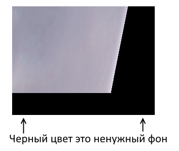

Собственно выкладываю в общий доступ свое поделие.
Поделие экспрементальное и до этого с gdal я вообще не работал.
Поделие позволяет рассчитывать площадь которую занимает снимок без учета нулевых значений (часто это черный цвет).
http://dlang.ru/files/GeoTiff_info.zip (7MB)
Программа выводит данные на консоль и больше пока ничего не умеет. Если кому-то пригодится будет хорошо. Если вдруг будет криво считать площадь -- сообщите.
