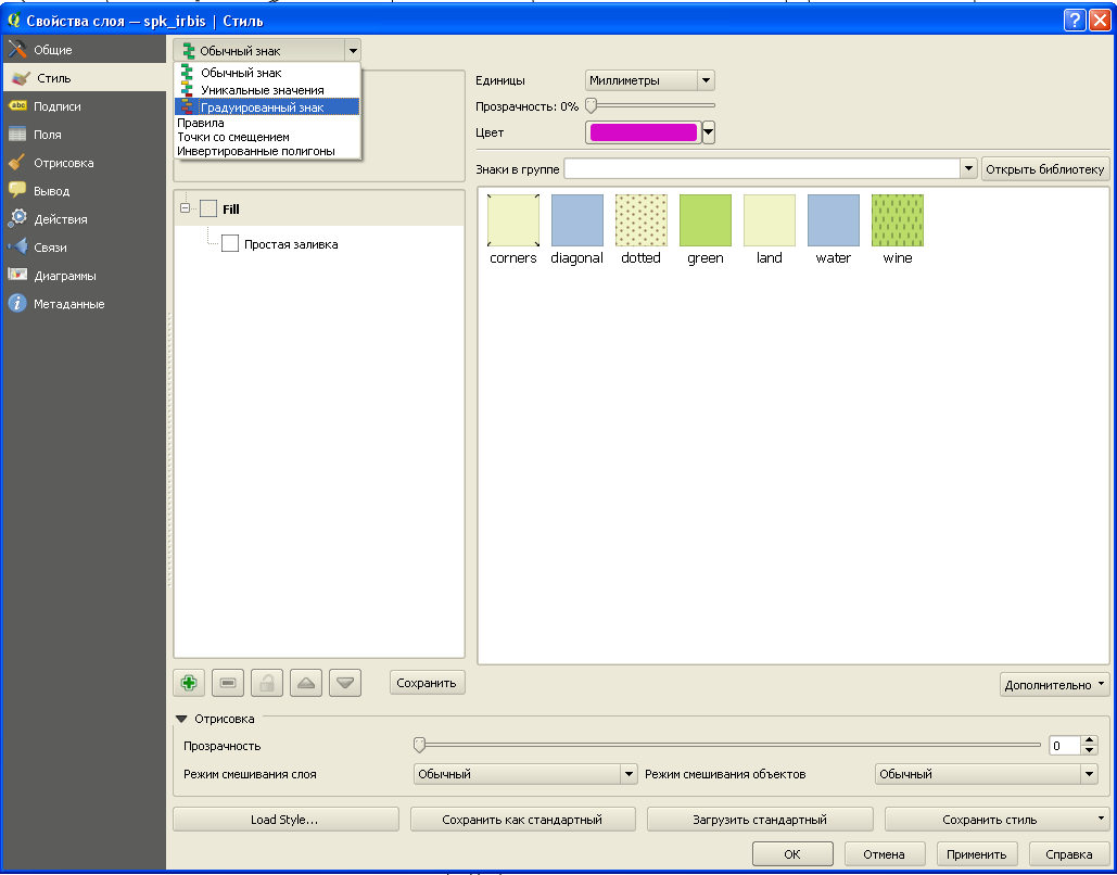

Nule
Сообщения: 276
Репутация: 3
Re: Настройка легенды
Сообщение Nule » 24 ноя 2014, 12:13
gimran писал(а):Свойства слоя - Стиль - По категориям - Название колонки - сгруппировать.
Затем уже в предпечатной версии отображаются.
В версии 2.4 ничего подобного во вкладке Стиль нет.
dimasm1000
Сообщения: 23
Зарегистрирован: 19 авг 2011, 10:03
Репутация: 2
Откуда: Ставропольский край
Сообщение dimasm1000 » 24 ноя 2014, 14:46
Установите вместо обычного знака (свойства слоя - стиль - левый верхний угол) значение градуированный знак, уникальные значения и т.д.; классифицируйте объекты
