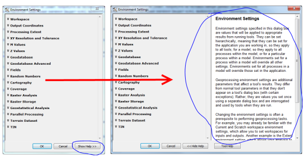

а вообще, есть весьма полезная кнопка "показать справку"
