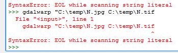

Я делаю в консоли Python, выдает ошибку:
Как правильно написать, подскажите, пожалуйста!

Писать надо не в питоновской консоли, а либо в командной строке, либо делать в самой QGIS через меню "Растр --> Проекции --> Перепроецирование" (это граф. интерфейс для утилиты gdalwarp).

Спасибо огромное! Всё получилось. Жаль только, что с кириллицей в названиях не работает.
