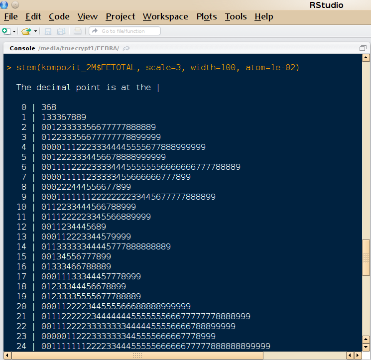

Есть вектор чисел (NUMERIC) длиной несколько тысяч записей. Стоит задача составить таблицу частот с заданным шагом: например, с шагом в единицу вычислить сколько значений из исходного вектора попадает в каждый из интервалов. Функция stem выдаёт непонятное месиво цифр.

1) stem выдает представление гистограммы, рассчитанное на алфавитно-цифровые принтерыymr3R9Jge писал(а):Есть вектор чисел (NUMERIC) длиной несколько тысяч записей. Стоит задача составить таблицу частот с заданным шагом: например, с шагом в единицу вычислить сколько значений из исходного вектора попадает в каждый из интервалов. Функция stem выдаёт непонятное месиво цифр.
Там все понятно, до "палки" - целые, после палки - десятичные, т.е. интервалы с шагом 0.1
2) для вашей задачи придумана гистограмма hist(my.data,plot=FALSE,breaks=seq(0,100,by=1.0))
