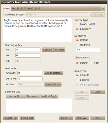

Сообщение Александр Мурый » 02 окт 2012, 15:36
В CadTools такого нет. Ищите через установщик модулей "Azimuth and Distance Plugin":

Сообщение DruzhA » 03 окт 2012, 10:43
Спасибо amuriy, установил, работает - то что нужно!!!
