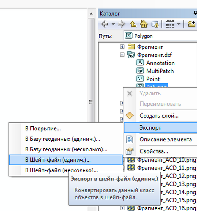

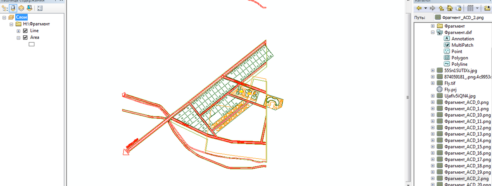

Predatorxxx, Адски тороплюсь. Все сикось-накось, но кое-что получилось. В Corel экспоритруете в DXF. Получится, собственно DXF и куча растров(все без привязки). Успел открыть в ArcMap чутка:
Если нет Corel - вот ссылка на ЯДиск: https://disk.yandex.ru/d/FnOslPFauD5mRg

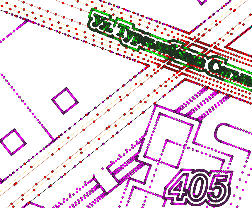

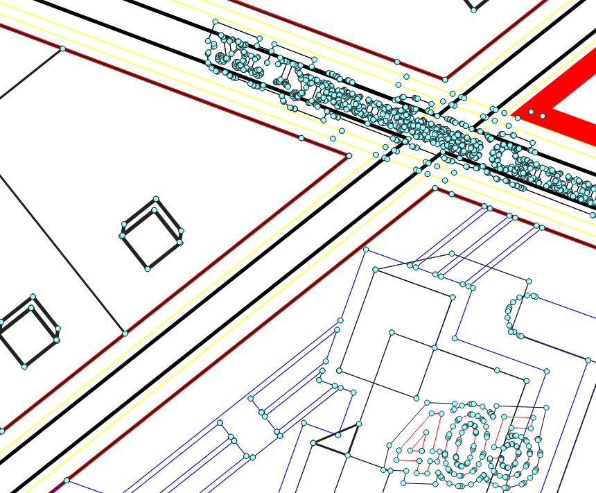

З.Ы. Корел в DXF полигоны экспортирует относительно нормально если чертеж маленький. А вот если большой, то получается каша. Впрочем, у меня есть кое-какие идеи. Будет время - поделюсь.

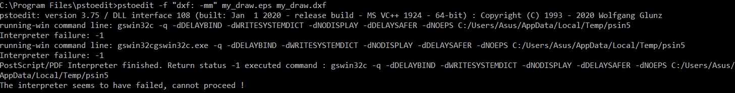

CorelDRAW экспортирует в DXF отвратительно. На мой вкус хорошо получается утилитой pstoedit через PDF или EPS:
pstoedit -f "dxf: -mm" my_draw.pdf my_draw.dxf

Игорь Белов, Игорь, а как туда исходник .cdr запихнуть?
