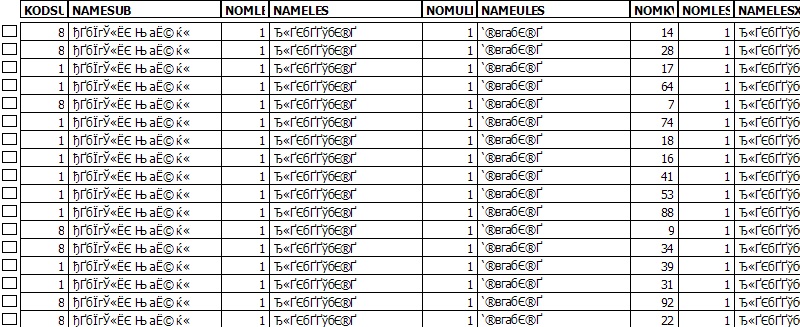

Уважаемые,
столкнулся с проблемой похожей на пример форума- абракадабра в атрибутивке:
viewtopic.php?f=17&t=9936
и
viewtopic.php?f=17&t=5556&p=28090&hilit ... %B0#p28758
представленный пример решения проблемы:
It will help:
Options – Preferences – Styles – Enable Enhanced Rendering
Eto pomojet !
результатов не дал. Вся та-же абракадабра в атрибутивке.
Все делал в Mapinfo.
Есть ArcGis, может там что то получится сделать? Хотя вряд ли...
заранее благодарен за помощь...

Извиняюсь, что не вложил файл.
- pict.jpg (161.06 КБ) 7157 просмотров

Re: проблема с атрибутикой
Простите мою привередливость, но картинка — это не торт. Можно догадаться, какая кодировка внутри, и только. Нужны сами данные в исходном формате, чтобы понять, что с ними делать. Если с предоставлением образца трудности, опишите данные, чтобы можно было понять, на что они похожи (формат, родительский софт, что-то ещё). Ведь если, к примеру, имеем дело с форматом shape (dbf), то применимы одни алгоритмы решения проблемы, если txt (mif/mid, csv), то другие, если native tab, то третьи.

Я тоже извиняюсь. Немного подумав головой, вижу, что сходства при работе с разными типами «чужих» данных всё же больше, чем различий.
Итак, на входе имеем шейпы. Кодировка атрибутики понятна из скрина: CP866 («альтернативная», “DOS cyrillic russian”), отображённая как CP1251 (“Windows cyrillic”).
1 Холодный старт
Открываем шейпы «с чистого листа» по одному через [Файл] → [Открыть…]. В окне диалога интерпретации шейпа можно указать кодировку шейпа, проекцию и стиль создаваемых объектов. Дефолтную кодировку “Windows Сyrillic” поменяйте на “DOS Extended ASCII (Code Page 437)”. В результате создаётся TAB файл, содержащий необходимую информацию для корректного отображения шейпа.
2 Горячий старт
Предыдущий способ неудобен при значительном количестве слоёв. Здесь возможно два случая:
В первом случае ищем строку
во втором случае
и заменяем "WindowsCyrillic" на "CodePage437".
Замена автоматизируется применением хорошего текстового редактора, потокового редактора sed или скрипта собственного сочинения.
1 Холодный старт
2 Горячий старт
- некто уже создал массу TAB'ов, указав неправильную кодировку;
- мы для автоматизации используем Universal Translator, который создаёт «родные» файлы из шейпов, а он кодировку не спрашивает.
Type SHAPEFILE Charset "WindowsCyrillic"Код: Выделить всё
Type NATIVE Charset "WindowsCyrillic"Замена автоматизируется применением хорошего текстового редактора, потокового редактора sed или скрипта собственного сочинения.
