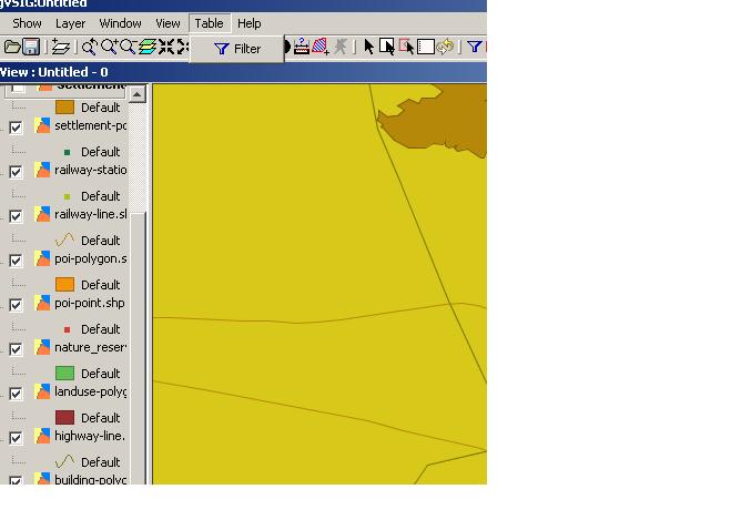

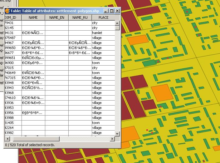

Хочу создать карту системы водоснабжения своего города.Администраторы уже помогли найти карту моей страны,мне необходимо вырезать нужный кусок.Но доэтого я столкнулась с проблемой,при загрузке таблиц неотображается нормальный шрифт,иероглифу.прощу помощи.

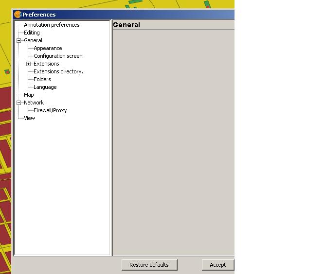

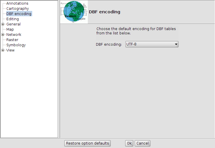

В меню Window --> Preferences... выставляете свою кодировку shp-файла.

меня gvSIG1.1 ((что то не то...

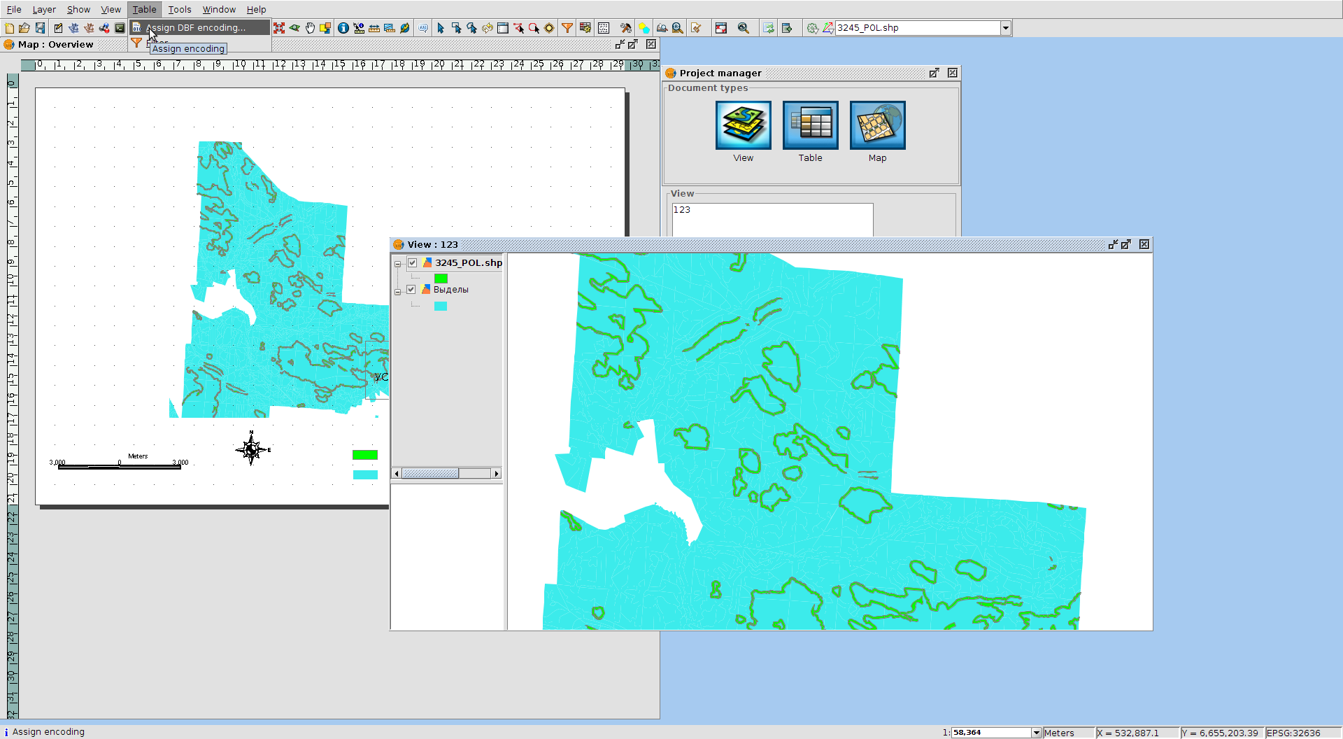

Тогда через меню Table --> Assign DBF encoding... попробуйте

извините..но и тут ничего нет...((

ставьте самую свежую версию https://gvsig.org/web/projects/gvsig-de ... /downloads
