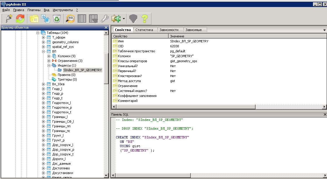

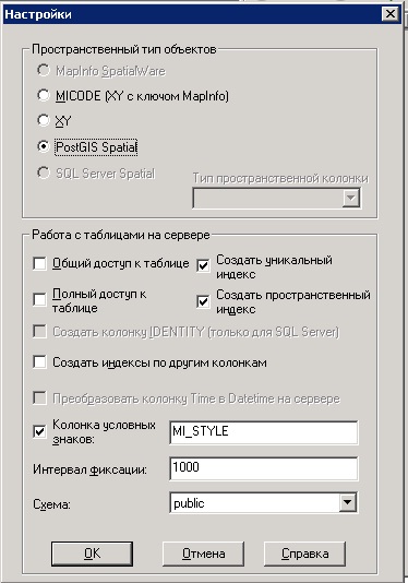

Pагружала в PostGIS используя EasyLoader, в настройках галка на создание пространственного индекса стоит по умолчанию, не убирала. Вложила картинки :)
Индекс
Параметры EasyLoader
