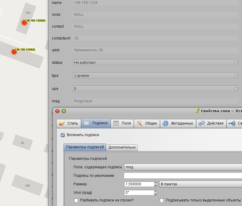

Транк тотже. Lin. Не работает...
1.9.90+git20120304+3a2c0e9~lucid1
Жаль что забросили. Множественные надписи были бы кстати
Как сделать две надписи, с разными цветами, из разных полей, без добавления еще одного слоя.
А четыре?
А четыре?
- Снимок-1.png (62.77 КБ) 10809 просмотров

Часто необходимо несколько подписей, например у меня в картинке - устройства.Voltron писал(а):Работает. Может тесткейсом поделитесь? И да, не забросили, а заменили.
Пассаж про множественные подписи не понял. Каким боком это к ошибке относится?
Название подписывается инструментом надписи, но еще необходимо вывести несколько значений разными цветами.
Например ошибка в устройстве выводилась в старых надписях, и в случае двух выводимых значений это был выход.
Но если больше. 3-4 значения вокруг точки вывести разными стилями. Вот если бы инструмент подписывания позволял делать это...
При создании точки поле отобразилось. Загрузил свой стиль перестало отображаться.
Пока делал тесткейс заметил следующее:
загрузил для слоя точек стиль из моего проекта. Удалил лишние условные обозначения, но в самом файле qgis они остались.
testcace.tar.gz- (3.23 КБ) 927 скачиваний

При символике "обычный знак " подпись выводится. При символике "Правила" нет.
