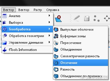

Re: Вырезание из карты области конкретного города
в QGIS
1. Делаете границу города в отдельном слое (если ее еще нет)
2. Отсекаете что нужно
